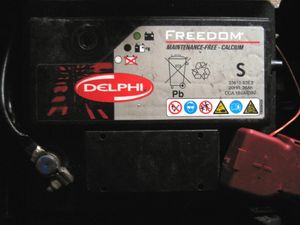

På batteriet i Swiften er det mærket med "Pb" som betyder bly.
Har vi et almindelig blybatteri i vores Swift, eller er det en anden slags (gel???)?
Kan jeg bruge nogen af de her batteriladere, og hvad er forskellen på dem.
Der har jo samme pris, men virker til at have forskellige specs:
www.harald-nyborg.dk/merinfo.asp?varenr=4572&n=10www.harald-nyborg.dk/merinfo.asp?varenr=3834&n=10I forbindelse med nogle mærkelige oplevelser som beskrevet i en anden tråd,
suzukiswift.dk/topic/?TopicID=5010tænkte jeg måske mit batteri ikke er helt på top.
I garagen ser jeg så at det lille inspektionsvindue på toppen af batteriet er sort.
Det skulle tyde på at det behøver at lades op.
Når jeg så tilslutter billader, viser den at batteriet er 100 % og på \"max\".
Jeg måler batteriet med et multimeter, og det viser 12.8V.
Bilen opleves som \"slap\" i centrallåsen, og hornet virker også lidt reduceret i lyden.
Er batteriet færdigt siden det ikke tager imod ladestrøm?
Det viser da vitterlig 12.8V, men jeg har bange anelser for at det ikke tåler belastning.
