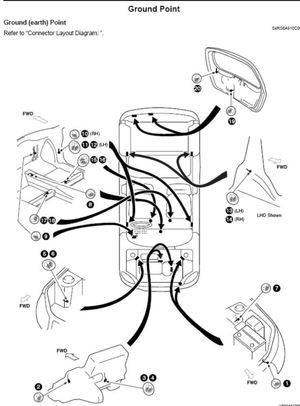

Det er ret vigtigt at stelpunnktet er så "rent" som muligt! Dvs. at der skal være kontakt til rent metal, det gøres ved f.eks. at vælge et stelpunkt, f.eks ved en bolt der er skruet direkte i chassiet og så børste det blankt med en stålbørste!
Hvis man ikke gør dette, risikerer man et forstærker, eller som i dette tilfælde Aktiv sub(der er jo også forstærkerenhed i..!) at der kommer støj ud i højtalerne, eller i værste tilfælde, at strømmen ikke kan ledes hurtigt nok væk og så, ja......
Stelkablet skal også være MINIMUM så tykt som + kablet og det skal være så kort som muligt, dvs. man skal/bør vælge et stelpunkt så tæt på forstærkeren/Aktiv sub`en, som muligt, dette da strømmen ved løbe den vej der er lettest/kortest at løbe...!
Dette var lige en lille instruktion, jeg har personligt valgt at sætte mit hovedstel(har flere til lys o.lign, har man flere ting, så vælg flere forskellige stelpunkter) under bolten der holder selen i gulvet/chassiet, og så poleret/børstet dette blankt..!
