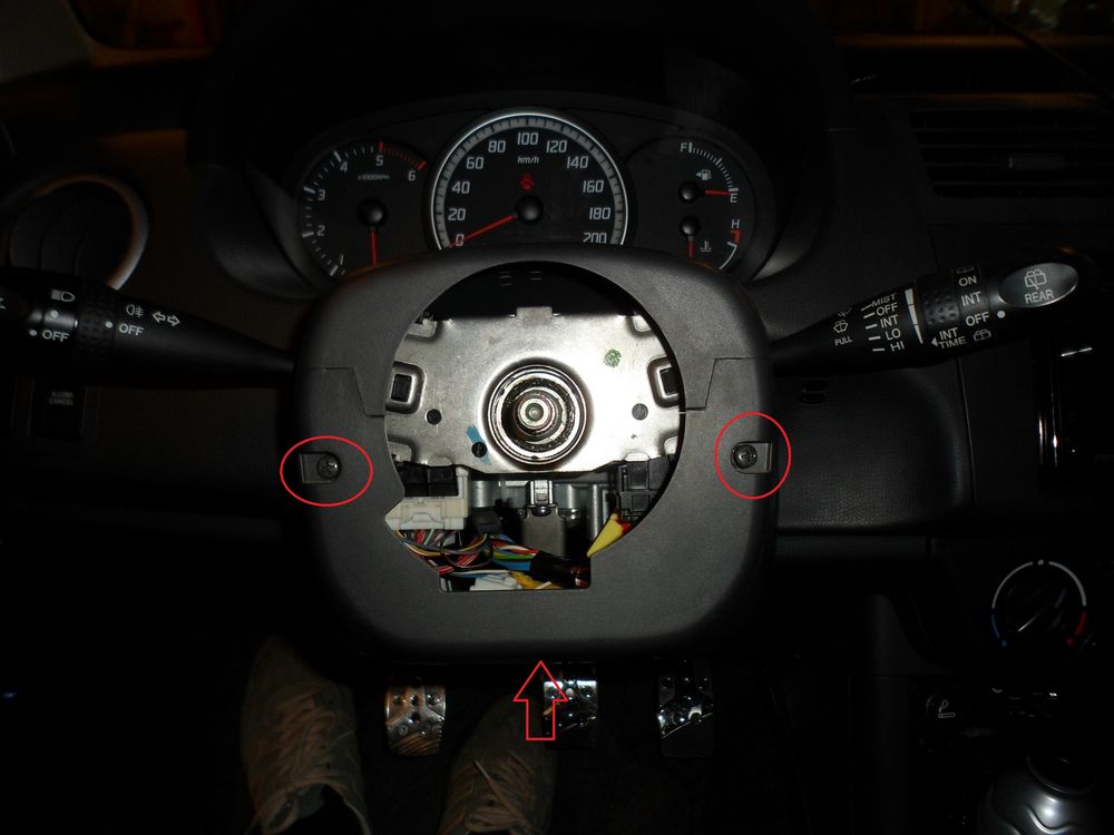

Beskrivelse: Billed 1 - For at få rattet af løsnes først de 2 skruer i hver side af rattet. Nu kan hornet tages ud, hvor stik til airbag kobles fra.
Når hornet er taget af sidder der en 17mm møtrik, som skal løsnes. Rattet sidder højest sandsynlig godt fast, så sæt møtrikken løst på igen og hiv i rattet.
